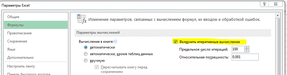

что с Вашим Excel'ем? в правилах написано, шо нужно воспользоваться поиском, но я не смог найти свою тему по вредным "привычкам" эксель :( [vba]Код
Private Sub Workbook_Open() Application.Calculation = xlAutomatic Application.ReferenceStyle = xlA1 Application.Iteration = False End Sub
[/vba]в данном случае эти мать их Iteration

Рано радовался. Видимо данные полученные с циклической ссылкой не воспринимаются в дальнейшей обработке. Ecsel их просто не видит. Может есть еще какой либо другой способ???

Nic70y, Не вдел Вашего последнего сообщения и заплакал. Сейчас включил итеративные вычисления, Ecsel вроде перестал сетовать на циклическую ссылку и видит данные. Попробую углубленнее.

Nic70y, Спасибо! "Все входит и выходит. Замечательно выходит!"

Ну раз вам понравились итеративные вычисления, то помните, что это ненадежная штука, лучше защитить лист, сняв защиту с ячеек, в которые будут вноситься данные, а таблица-запоминалка должна быть защищена, что бы случайно не зацепить формулу (может обнулиться)
