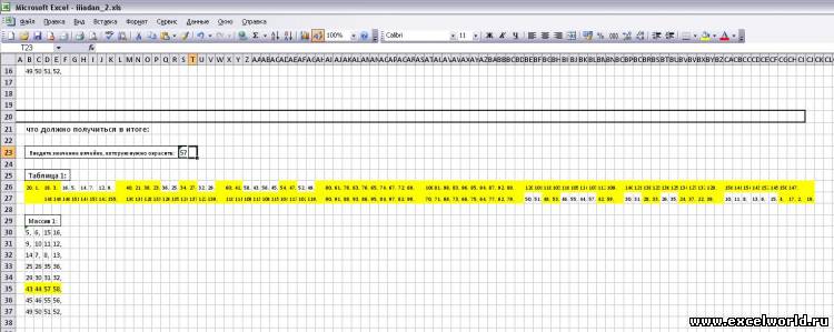

amur84 Дата: Понедельник, 26.11.2012, 16:27 | Сообщение № 11
Сообщений: 77
Репутация: 8 ±
Quote (Serge_007)
(будет работать во всех версиях):
К сообщению приложен файл: 2438649.jpg (46.6 Kb)
Новый день. А что успел сделать ты?
Quote (Serge_007)
Автор - amur84
Дата добавления - 26.11.2012 в 16:27
Serge_007 Дата: Понедельник, 26.11.2012, 16:57 | Сообщение № 12
Формула не изменяется, галочку надо было одну поставить smile
К сообщению приложен файл: iiiadan_3.xls (51.5 Kb)
СообщениеФормула не изменяется, галочку надо было одну поставить smile
Дата добавления - 26.11.2012 в 16:57

Serge_007 Дата: Понедельник, 26.11.2012, 18:17 | Сообщение № 14
Блин, у меня под рукой на работе нет 2003 что бы проверить
Вы просто скопируйте табличку в новый файл (как значения, без УФ) и вставьте в УФ формулу из этого поста, для соответствующего диапазона
СообщениеБлин, у меня под рукой на работе нет 2003 что бы проверить
Дата добавления - 26.11.2012 в 18:17
Pelena Дата: Понедельник, 26.11.2012, 18:28 | Сообщение № 15
Сообщений: 19639
У меня работает в 2003
СообщениеУ меня работает в 2003
Дата добавления - 26.11.2012 в 18:28
Serge_007 Дата: Понедельник, 26.11.2012, 18:32 | Сообщение № 16
Елена, спасибо
С iiiadan_2.xls работает или только с iiiadan_3.xls?
СообщениеЕлена, спасибо
Дата добавления - 26.11.2012 в 18:32
Pelena Дата: Понедельник, 26.11.2012, 18:35 | Сообщение № 17
Сообщений: 19639
Оба работают
amur84, я думаю Вы вводите просто число, а там же ещё запятая
СообщениеОба работают

Обе - формулы массива, но в УФ "трехпальцевый" ввод не требуется, Excel сам разберется smile
К сообщению приложен файл: 1231.rar (12.0 Kb)
Сообщение отредактировал vikttur - Вторник, 27.11.2012, 01:22
СообщениеВспомогательный столбец, формула в G57:
=--ИЛИ(ЕЧИСЛО(ПОИСКПОЗ(H57:K57;$AN$57:$CK$57;)))
УФ для А4:
=ИЛИ(МУМНОЖ(--($H$57:$K$106=A4)*($G$57:$G$106);СТРОКА($1:$4)^0))
Автор - vikttur
Дата добавления - 27.11.2012 в 01:21
