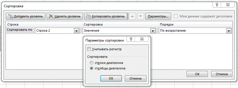

Nic70y
Дата: Вторник, 06.09.2016, 21:54 |
Сообщений: 9131
2415
без формул
Сообщение отредактировал Nic70y - Вторник, 06.09.2016, 21:55
Сообщение без формул Автор - Nic70y Дата добавления - 06.09.2016 в 21:54
