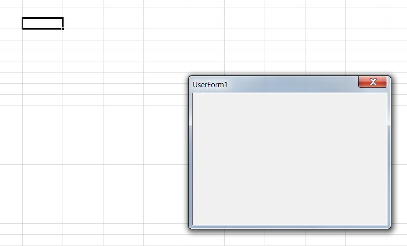

Всем привет. Наваял код для позиционирования формы без WinAPI. Просьба протестировать в Excel 2007+. Форма должна появляться рядом с активной ячейкой. Вызывается двойным кликом или Ctrl+Enter. Предвижу, что данный код не будет работать из-за анимации в Office x64, но до конца не уверен. Кроме того форма будет не корректно позиционироваться при DPI отличном от 96. Результаты просьба писать в формате - название ос, разрядность - офис, разрядность - работает/не работает Спасибо.

Win 7 64 Office 2010 32 работает Чем больше номер строки/столбца, тем дальше от ячейки форма. На столбце Z уже и не скажешь, что "рядом"

Дата: Воскресенье, 09.12.2012, 10:22 |
Сообщений: 19639
4720
Quote (nerv )
скриншоты пожалуйста
Для А1 Для Z25
Quote (nerv )
Для А1 Для Z25 Pelena

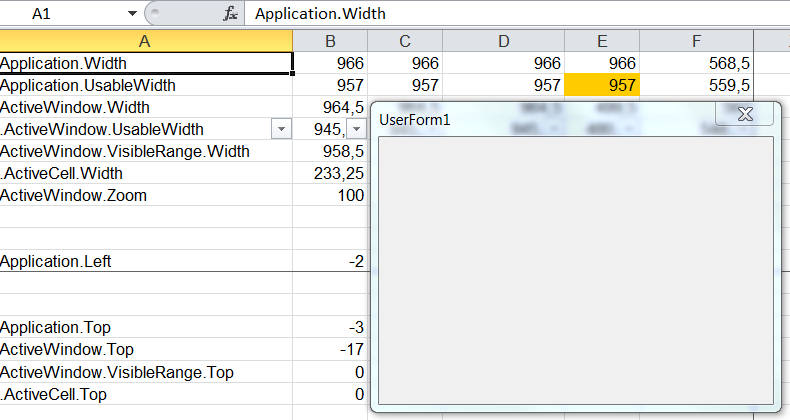

Pelena , спасибо. Работает ли у Вас этот код, и если да, то что пишет [vba]Code
Public Sub GetDPI() With GetObject("winmgmts:\\.\root\cimv2") For Each Item In .ExecQuery("Select * from Win32_DesktopMonitor") MsgBox Item.PixelsPerXLogicalInch & ", " & Item.PixelsPerYLogicalInch Next End With End Sub

120, 120

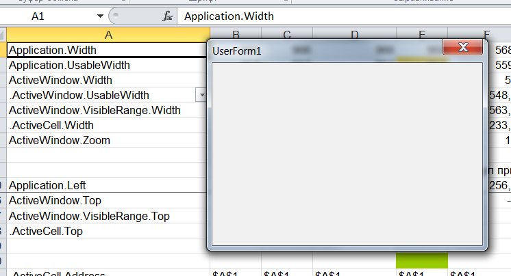

Не, у меня не так У меня Quote (Pelena )

бывает ) Я на планете тоже тупанул Pelena , прошу попробовать теперь. UPD : Че т файл не сохранился. Перезалил. UPD : И еще раз. UPD : Походу глюк форума. Подгружает файл из первого поста, при том, что ссылку я даю на другой. UPD : Вообщем, в файле из первого поста зайти в модуль nerv_SetFormPosition, проскроллить в самый низ, 96 заменить на 120, затем запустить, затем отписать

Да нет, я скачала исправленный Так получается для любой ячейки
