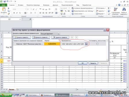

flt.cm ,jktt xtnrj gjkexbkjcm/
1. Если в графе 12 указано "ССВ отсутствуют" (или "Понтон", или "Плавающая крыша", то внести какую-либо информацию в графы 13, 16-20 невозможно, там должен стоять прочерк «-» и ничего более. Графы 13, 16-20 заполняются только если в графе 12 выбрано - Выносные средства сокращения выбросов;
2. 2. Если в графе 12 указано "Выносные средства сокращения выбросов", то должны присутствовать данные: или в графах 16-20 (1-й допустимый вариант) или в графе 16 (2-й допустимый вариант) или в графах 17-20 (третий допустимый вариант), то есть три варианта, которые допускаются, прочерки допускаются в графе 16, только если заполнены графы 17-20 или наоборот, если при наличии в графе 12 "Выносные средства сокращения выбросов" – в графах 16, 17-20 одновременно внесены прочерки, то это ошибка;
3. И дополнительное условие к предыдущему пункту – 3 - значения в указанных графах (16,17-20) допустимо вводить если заполнена графа 14 (или 15). То есть там может быть такая ситуация, что очистка идет по двум веществам из трех и тогда данные об эффективности очистки вводятся только по тем веществам, для которых эта очистка выполняется, а по веществу по которому нет очистки соответственно допустим прочерк.
1 и 3 сделала через проверку данных, а 2 - через Условное форматирование
А можно по пункту 2 на "пальцах" объяснить что было сделано? :) в частности область применения формулы не совсем понятна - например по графе 16 она =$E$7:$I$8;$E$10:$I$16;$F$9:$I$9 почему так? Нельзя так =$E$7:$I$16;$F$9:$I$9?

Skav_Shi Дата: Среда, 21.09.2016, 09:33 | Сообщение № 7
Сообщений: 32
такой нюанс, допустим в графе 12 в первой строке указано, что "Выносные средства сокращения выбросов", т.е. есть очистка по первому веществу, по второму и остальным веществам очистки нет и в графе 12 соответственно указано "ССВ отсутствуют", но в соответсвующую строку вместо наименования ССВ внести прочерк я не могу, пишет ошибку...
Сообщениетакой нюанс, допустим в графе 12 в первой строке указано, что "Выносные средства сокращения выбросов", т.е. есть очистка по первому веществу, по второму и остальным веществам очистки нет и в графе 12 соответственно указано "ССВ отсутствуют", но в соответсвующую строку вместо наименования ССВ внести прочерк я не могу, пишет ошибку...

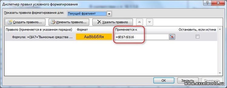

Pelena Дата: Среда, 21.09.2016, 10:20 | Сообщение № 8
Сообщений: 19179
Репутация: 4419 ±
Проверьте такой вариант.
Про область применения формулы не поняла. У меня УФ применяется ко всему диапазону E7:I16
К сообщению приложен файл: 0305196.jpg (31.2 Kb) · 6971165.xlsx (14.4 Kb)
СообщениеПроверьте такой вариант.
Дата добавления - 21.09.2016 в 10:20
Skav_Shi Дата: Среда, 21.09.2016, 10:31 | Сообщение № 9
Сообщений: 32
Что-то сбойнуло видно... ща подправлю, спасиб.
Ага, попробую!
P.S.
Вроде работает, спасиб ещё раз!
