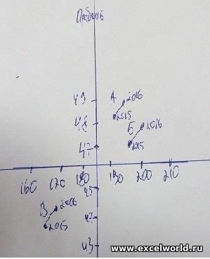

Привет. Заранее благодарен за помощь. Нужно исходя из данных построить график. Например ось Х называем "оборот" и значения а) 100 б) 80 в) 60 г) 40 (точка нуля- (100 + 80 + 60 + 40) / 4 = 70) ось В "прибыль" и значения а) 9 б ) 7 в) 5 г) 3 (точку ноль на оси на значении 6). Точечный график руками сделать можно если каждую точку прописывать вручную а хочется автоматизировать. В идеале хочу добавить еще точки а б в г но со значениями предыдущего года для отображения динамики. Для примера прикрепил файл с реальными данными

СообщениеПривет. Заранее благодарен за помощь. Нужно исходя из данных построить график. Например ось Х называем "оборот" и значения а) 100 б) 80 в) 60 г) 40 (точка нуля- (100 + 80 + 60 + 40) / 4 = 70) ось В "прибыль" и значения а) 9 б ) 7 в) 5 г) 3 (точку ноль на оси на значении 6). Точечный график руками сделать можно если каждую точку прописывать вручную а хочется автоматизировать. В идеале хочу добавить еще точки а б в г но со значениями предыдущего года для отображения динамики. Для примера прикрепил файл с реальными данными

Вот что бы я хотел видеть в результате но этих точек будет по 20 на графику.А для анализа подпадает вообще 3000 позиций. Выбор диапазона в точечной диаграмме не ставит точки так как нужно (

Bankir48 Дата: Четверг, 06.10.2016, 16:25 | Сообщение № 7
Сообщений: 6
Едва добавил в вопрос файл с рисунком что я хочу сделать)
СообщениеЕдва добавил в вопрос файл с рисунком что я хочу сделать)

Bankir48 Дата: Четверг, 06.10.2016, 16:36 | Сообщение № 9
Сообщений: 6
Ничего ж не понятно... Может так?
Такой график у меня тоже получается.В нем нужно ещо чтоб каждая точка называлась из строки к которому принадлежит ХиУ и плюс внизу колонки я вывел точки в которых оси пересекаются (не 0), а именно мои точки пересечения. И используются только колонки 2015 года а хочется и 2016 в тот же график
