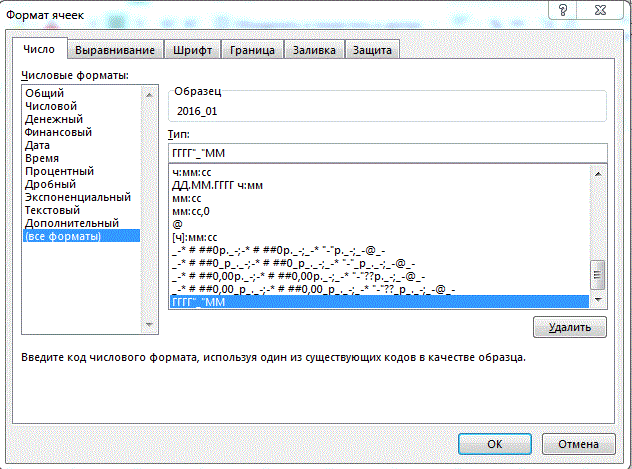

Добрый вечер! Как сделать, чтобы в столбце С стало как в А?
Формулами не могу решить этот пункт.
Правда, если решается формулами - прошу подсказать, как.
Спасибо.

Это формат такой
а формулой так:
=ГОД(A1)&"_"&ПРАВБ(0&МЕСЯЦ(A1);2)
К сообщению приложен файл: 4953112.gif (38.4 Kb) · 0593202.xlsx (9.0 Kb)
Сообщение отредактировал Nic70y - Четверг, 27.10.2016, 20:42
СообщениеЭто формат такой
а формулой так:
Дата добавления - 27.10.2016 в 20:42

Да формат я сам написал)
Да, спасибо, все работает!
СообщениеДа формат я сам написал)
