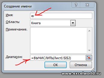

Nic70y
Дата: Понедельник, 07.11.2016, 22:36 |
Сообщений: 8760
2273
1) файл должен поддерживать макросы, т.е. в любом случае не xlsx 2) выделяете ячейку K2 3) жмете ctrl + F3 4) создаете имя и формулу 5) затем пишите в ячейку =ю (придуманное имя) [p.s.]забыл $ убрать - не буду уже картинку переделывать, просто сотрите их[/p.s.]
1) файл должен поддерживать макросы, т.е. в любом случае не xlsx 2) выделяете ячейку K2 3) жмете ctrl + F3 4) создаете имя и формулу 5) затем пишите в ячейку =ю (придуманное имя) [p.s.]забыл $ убрать - не буду уже картинку переделывать, просто сотрите их[/p.s.] Nic70y
Сообщение отредактировал Nic70y - Понедельник, 07.11.2016, 22:39
Сообщение 1) файл должен поддерживать макросы, т.е. в любом случае не xlsx 2) выделяете ячейку K2 3) жмете ctrl + F3 4) создаете имя и формулу 5) затем пишите в ячейку =ю (придуманное имя) [p.s.]забыл $ убрать - не буду уже картинку переделывать, просто сотрите их[/p.s.] Автор - Nic70y Дата добавления - 07.11.2016 в 22:36
