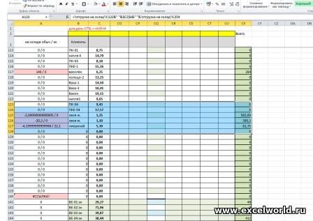

Здравствуйте! Помогите, пожалуйста!
У меня есть 2 табл: в одной отображаются поступления на склад, а во второй отгрузки покупателям. Там где отгружаю покупателям, я сделала ячейку, где отображаются остатки на складе. Но так как товар у меня обычный и эконом вариант, я хочу видеть сразу 2 информации в одной ячейке.
Это я сделала, но у меня через определенное время вылезла ошибка: там где товар продается на метраж, начали отображаться непонятные числа после запятой. Все вводимые данные перепроверила - все правильно. И это появляется, после сцепливания ячеек.
Я прикрепила файл с примером, но там ошибки пока нет и прин скрин с ошибкой.
Может кто сталкивался с такой проблемой.
Я в макросах ужасно плохо, но может есть возможность макросом сцепить, потому что формулы по сцепливанию выдают ошибку у меня.
Спасибо!

_Boroda_ Дата: Среда, 16.11.2016, 19:49 | Сообщение № 2
Сообщений: 16979
Репутация: 6656 ±
Это ошибки округления Excel
Вот так формулу перепишите
=ОКРУГЛ('поступл на склад'!A5;2)&" "&$N$5&" "&ОКРУГЛ('поступл на склад'!A9;2)
