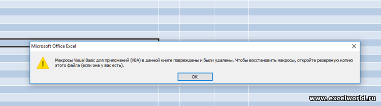

vaadim Дата: Воскресенье, 04.12.2016, 18:44 | Сообщение № 12
Сообщений: 58
Лена уже дала подсказку.
спасибо)
Попробуйте сменить приказной тон. Возможно и помогающие к Вам потянутся.
Честно, не хотел никого обидеть, понимаю что никто ничего не должен, наоборот благодарен, что помогаете!
По теме: чтобы увидеть код, в первом скачанном файле нажмите Alt+F11
когда захожу, пишут такое (скрин 1)
когда нажимаю ALT+F11 просто звук идет, как будто на пустую кнопку нажимаю
если включаю макросы, пишет ошибку(скрин 2)
К сообщению приложен файл: 4897129.png (148.4 Kb) · 0520199.png (31.5 Kb)

Udik Дата: Воскресенье, 04.12.2016, 19:02 | Сообщение № 13
Сообщений: 1588
Репутация: 192 ±
Excel 2016 х 64
Попробовал открыть файл с сайта - всё нормально. А зачем открывать файл с макросами при отключенных макросах :) Попробуйте заново скачать и открывать при включенных макросах.
