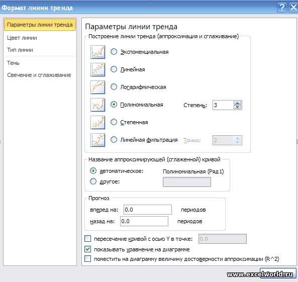

По точкам на диаграмме выстроен график. На график выведена линия тренда. В столбце В значения х, в столбце С значения у. Формула линии тренда на диаграмме. В столбец С ввожу значения, рассчитанные по формуле линии тренда - несовпадение катастрофическое. В чем дело

Увеличьте точность отображения коэффициентов, скажем, до 6 знаков после запятой. И у Вас там какое-то слагаемое лишнее 0,24

В смысле? Не можете открыть формат линии тренда и установить 6 знаков после запятой для бОльшей точности?
В моем экселе такой возможности нет. Но и 4е знака после запятой не должны давать такой бешеной разницы.

То есть попытаться не хотите. Считаете, что у Вас первого такая проблема, а ответы мы тут от фонаря придумываем?не должны давать такой бешеной разницы
Не скажите) Если коэффициент умножается на 200^3, то разница существенная.В моем екселе такой возможности нет
Да, ладно
Да, ладно Pelena

Ну, пропустила одно слово Формат подписи линии тренда. Понятно же, что уравнение надо было выделить
