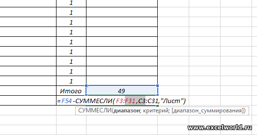

Посмотрел как тут https://support.office.com/ru-ru....f1e847e
Но почему-то ошибка в формуле. Хотя всё точно так же как по ссылке
нужно просуммировать те строки в которых есть слово "лист"
К сообщению приложен файл: 9365862.xlsx (12.9 Kb) · 3698995.png (12.1 Kb)

Так нужно?
=F54-СУММЕСЛИ(C3:C31;"*Лист*";F3:F31)
А если НАЧИНАЕТСЯ со слова "лист", то звездочка только после листа
=F54-СУММЕСЛИ(C3:C31;"Лист*";F3:F31)

попробуйте так
=F54-СУММЕСЛИ(C3:C31;"*"&"Лист"&"*";F3:F31)

Ясно всё дело в *. А в моем случае в ячейке должно было быть "лист" не больше, не меньше.
"*"&"Лист"&"*" - тоже работает, но больно громоздкая)

Можно чуть короче "*Лист*". Правда такой вариант уже был.
