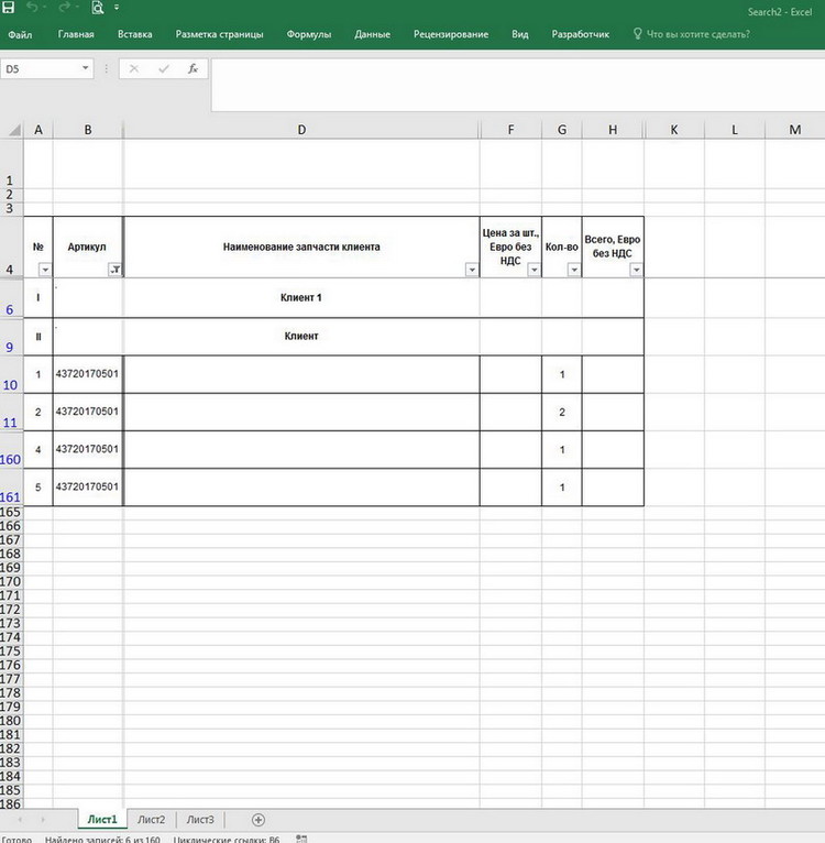

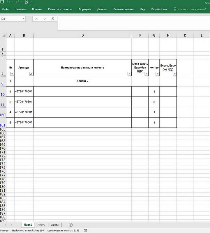

Shell-68 Дата: Четверг, 29.12.2016, 12:05 | Сообщение № 22
Сообщений: 24
Почему в ячейке L9 уже стоит точка? При переименовывании клиента сразу дает #ЗНАЧ. Точки в пустых ячейках столбца с артикулами - допустимо. А вот правее таблицы Пишутся комментарии о недопоставка, возврате и тд. Удалив из этой ячейки формулу имеем следующее:
1) Поиск выдал наименование коиента лишь для 1го совпадения (скриншот 1)
2) При переименовании клиента (переименовал "Клент 2" в просто "Клиент") в результаты поиска попал и "Клиент 1". (скриншот2)
К сообщению приложен файл: 2852877.jpg (86.1 Kb) · 7628585.jpg (83.3 Kb)

bmv98rus Дата: Четверг, 29.12.2016, 12:17 | Сообщение № 23
Сообщений: 4149
Репутация: 772 ±
Shell-68,
По тому что сделано было не полноформатное решеие и нарисовано, как можно сделать.
ну переделайте на
=IF(SUBTOTAL(2;OFFSET($B$1;ROW($B6);0;IF(ISERROR(MATCH(1;$A8:$A$32760;0));32760;MATCH(1;$A8:$A$32760;0)-2);1))>0;".";"")
Это ищет следующую строку с номером 1. Правда я ограничил 32760 строками, думаю вам хватит, миллион не стал ставить.
К сообщению приложен файл: 6035782.xlsm (31.8 Kb)

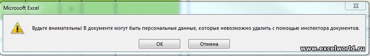

Shell-68 Дата: Четверг, 29.12.2016, 22:41 | Сообщение № 34
Сообщений: 24
Будет достаточно спасибо (Репутация)
Это само собой.)
Может поле поиска нужно в определенную ячейку перескочить .....
Пока не вижу в этом необходимости.
Скажите что оставить, что убрать.
1) Граф, фича отличная! Вот только почему при появлении фичи активным становится ячейка А5 ? По логике курсор должен находиться в фиче, а его приходится туда переводить.
2) Когда сохраняюсь, выскакивает надоедливое окно (во вложении). Можно от него избавиться?
Ну и по окончании я некоторый лоск наведу
В принципе поиск написан и он сильно упростит мне работу. Если же будет у Вас желание совсем уж лоск навести, то при наличии свободного времени можно подумать над другим алгоритмом поиска клиента. Точки мне не мешают, но можно нечаянно удалить формулу из этой якобы пустой ячейки.
К сообщению приложен файл: 6565959.jpg (22.1 Kb)

bmv98rus Дата: Пятница, 30.12.2016, 00:20 | Сообщение № 35
Сообщений: 4149
Репутация: 772 ±
Это относится к лоск. подправил.
Убрал надоедливое окно.
Ну так как обрастать скриптами файл начал, то пробежаться по ячейкам и скрыть ненужный, иставив заголовки просто, а вот определить что это заголовок с именем клиента по римским цифрам нудно. Я решение выстраивали из того что вы нарисовали.
В скриптах жестко зашиты номера некоторых ячеек, это накладывает некоторы ограничения на изменения таблицы.
К сообщению приложен файл: 6245643.xlsm (40.7 Kb)

Shell-68 Дата: Пятница, 30.12.2016, 21:08 | Сообщение № 38
Сообщений: 24
я скорее о измнении количества колонок в таблице, переезду артикулов в другой столбец, изменению шапки по количеству строк
Кол-во колонок, расположение колонок и шапка остаются неизменны. И поэтому
1) Необходимо вернуть назад пустой свернутый столбец "С" (как во вложении).
В процессе редактирования добавляются строки над шапкой для комментариев (как во вложении). Думаю, это ни на что не влияет.
2) В последней версии файла после первого поиска почему-то исчезла возможность "Удалить фильтр из столбца "Артикул" чтобы вернуться ко всему списку и продолжить работу.
3) Если при открытии файла сразу же кликнуть на фичу и начать вводить артикул, то он не отображается - окно пустое, хотя поиск и срабатывает. Если же выйти из фичи и повторно войти, то всё отображается корректно.
И самое главное - в процессе сегодняшнего практического применения столкнулся с двумя серьезными проблемами:
4) Ячейка артикул иногда содержит не только 11-значное число, а имеет такой вид: "38055294000 заменяет арт. 65480685400" (как во вложении) и поиск в таком случае, увы, не находит.
5) С удивлением обнаружил, что не имею возможности воспользоваться кнопкой отмены последних действий, она постоянно не активна. :(
К сообщению приложен файл: _029.xls (47.5 Kb)

bmv98rus Дата: Пятница, 30.12.2016, 21:38 | Сообщение № 39
Сообщений: 4149
Репутация: 772 ±
Shell-68,
1) это просто.
Вот как раз строчки в шапке влияют, но это я предусмотрю, как раз относится к гибкости.Сделал. Одна ячейка проименована как Header
2) сейча повторный вызов поиска снимает "фильтр" - подумаю как сделать поудобнее..Сделал пока по двойному клику на любой из ячеек
3) проверю, Не воспроизвести А что удобее форма или "фича"?
4) ну это мы тоже порешаем, в первичном задании был только номер. на текст и поиск подстроки я не расчитывал, хотя это возможно.Сделал. Но ищет только цифровые значения.Возник вопрос, нужно ли блокировать поиск номеров менее 11 знаков?
5) ON DO становится доступным при внесении изменений, но я тоже удивлен, что скрытие строк макросом не считается изменением. И это так.
К сообщению приложен файл: Search4.xlsm (44.0 Kb)

Shell-68 Дата: Суббота, 31.12.2016, 14:14 | Сообщение № 40
Сообщений: 24
Понятнее и удобнее было в первых вариантах, Когда в выпадающем списке можно было кликнуть "Удалить фильтр из столбца "Артикул" и вернуться ко всей книге.
Сейчас по двойному клику ячейки сброс фильтра срабатывает только если кликать выше "шапки" или в самой таблице результата поиска. Если же кликнуть ниже "Итого", то выводится некорректный поиск.
Пока в окне фичи по-прежнему не отображается вводимый арт, если перейти на нее сразу же после открытия файла. По удобности - фича быстрее вызывается, но и от формы поиска не хотелось бы отказываться.
Нет.
Даже если я ничего не ищу и макрос ничего не скрывает, после ввода любого комментария в любую ячеку и нажатия enter, либо изменения цвета заливки, нет возможности отменить действие. Это конечно крайне неудобно, от ошибок никто не застрахован.
