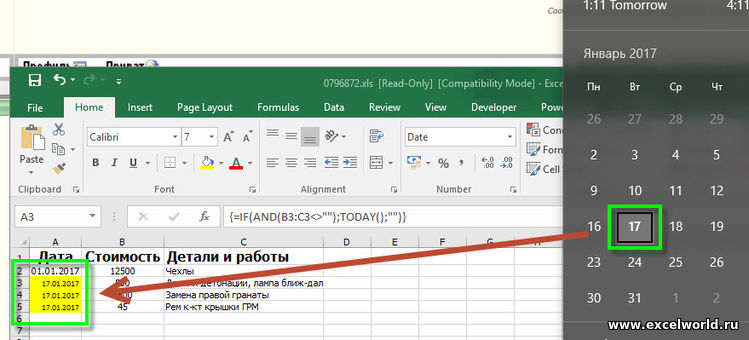

bmv98rus Дата: Понедельник, 16.01.2017, 21:14 | Сообщение № 11
Сообщений: 4149
Репутация: 772 ±
Che79,
Нет ну конечно после рабочего дня скопировать и сохранить как значения можно, но если забыл то завтра будет
К сообщению приложен файл: 8097493.jpg (53.2 Kb)
СообщениеChe79,
Автор - bmv98rus
Дата добавления - 16.01.2017 в 21:14
Che79 Дата: Понедельник, 16.01.2017, 21:19 | Сообщение № 12
Сообщений: 1649
Репутация: 306 ±
2013 Win, 365 Mac
bmv98rus, вот поэтому Ваш вариант на VBA тут безусловно лучше и завтра будет не сегодня, а вчера :D
