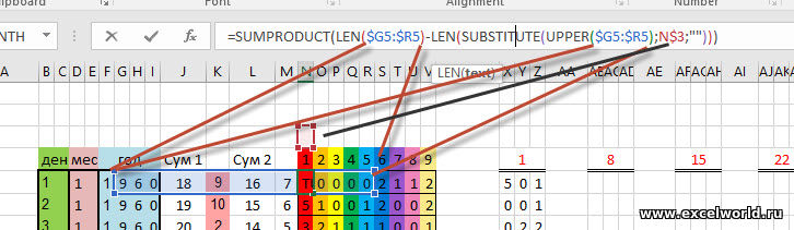

1. Вы сбили формулу в вашей радуге. Осторожнее с переносами и копированиями
2. В приложении.

Вот смещение, как пример для N5
К сообщению приложен файл: 1816799.jpg (54.2 Kb)
