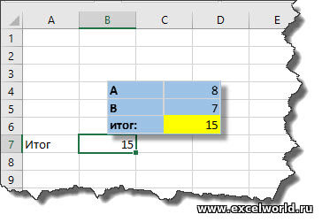

bmv98rus Дата: Четверг, 26.01.2017, 23:38 | Сообщение № 3
Сообщений: 4149
Репутация: 772 ±
gling,
Думаю что имелось в виду такое
напрашивается только так
К сообщению приложен файл: 4633472.jpg (9.4 Kb) · Popup.xlsm (19.3 Kb)
Сообщение отредактировал bmv98rus - Пятница, 27.01.2017, 14:01
Сообщениеgling,
Автор - bmv98rus
Дата добавления - 26.01.2017 в 23:38

bmv98rus Дата: Пятница, 27.01.2017, 07:35 | Сообщение № 5
Сообщений: 4149
Репутация: 772 ±
CastleZ,
Ну как какой, VBA. Он в файле, но очень сырой и естественно требует и адоптации под задачу и доработки. Только это не живая таблица появляется, а картинка.
Сообщение отредактировал bmv98rus - Пятница, 27.01.2017, 09:32
СообщениеCastleZ,
Автор - bmv98rus
Дата добавления - 27.01.2017 в 07:35

bmv98rus Дата: Воскресенье, 29.01.2017, 11:02 | Сообщение № 11
Сообщений: 4149
Репутация: 772 ±
CastleZ,
Основное не в том что Вы задали вопрос везде, а то что не понятно что вы хотите в итоге, Вам дали два примера, которые отвечают на вопрос
Нужно сделать так, чтобы в ячейке (условно назовем А) значился итог другой таблицы (вроде гиперссылки). И нажав на эту ячейку А, открывалась бы иная таблица (с несколькими строками и столбцами - матрица).
, оба работаею примерно с одним результатаом. То что на моей картинке юыдл, это "фотошоп", но в файле уже решение. которое хоть и выглядит иначе но не меняет сути ответа. Для того чтоб вам помогли, более подробно напишите, что вы хотите видеть при "нажать на ячейку", одна ли она такая, какую облаcть (матрицу) показывать при выборе разных ячеек .....
Далее, когда я говорю,что это не живая таблица, одзначает, что в ней нельзя сделать изменения, но картинка автоматически обновляется при пересчете, даже если она на экране. В моем примерах это можно проверить понажимав F9.
Однако сразу отмечу, что оба предложенные варианта имеют один серьёзный недостаток - это сброс стека UNDO, это означает, что отменить последние действия будет невозможно после появления "картинки" .
К сообщению приложен файл: 7789050.jpg (17.1 Kb)
Сообщение отредактировал bmv98rus - Воскресенье, 29.01.2017, 15:20

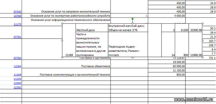

Добрый день! Я студент. На данный момент практикуюсь. И на практике мне дали такое задание: нужно чтобы при нажатии на ячейку появилась таблица! Так вот пользуясь информация с данного ресурса я сдал эту "таблицу", но она появляется как рисунок. Берез информацию с другого листа. Как мне теперь сделать чтобы таблица не была привязана к месту на другом листе (К ДИАПАЗОНУ), а искала по определенному номеру место на другом листе и выдавала этот диапазон. Причем чтобы можно было редактировать (добавлять строки, столбцы, удалять).
К сообщению приложен файл: 7753934.png (83.4 Kb)
СообщениеДобрый день! Я студент. На данный момент практикуюсь. И на практике мне дали такое задание: нужно чтобы при нажатии на ячейку появилась таблица! Так вот пользуясь информация с данного ресурса я сдал эту "таблицу", но она появляется как рисунок. Берез информацию с другого листа. Как мне теперь сделать чтобы таблица не была привязана к месту на другом листе (К ДИАПАЗОНУ), а искала по определенному номеру место на другом листе и выдавала этот диапазон. Причем чтобы можно было редактировать (добавлять строки, столбцы, удалять).
Автор - Tegi1996

vikttur Дата: Понедельник, 15.05.2017, 09:40 | Сообщение № 14
Сообщений: 2941
Репутация: 526 ±
Покажите, где макрос в Вашей картинке? Заменим несколько строк )
СообщениеПокажите, где макрос в Вашей картинке? Заменим несколько строк )
Автор - vikttur
Дата добавления - 15.05.2017 в 09:40
