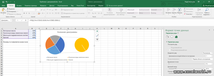

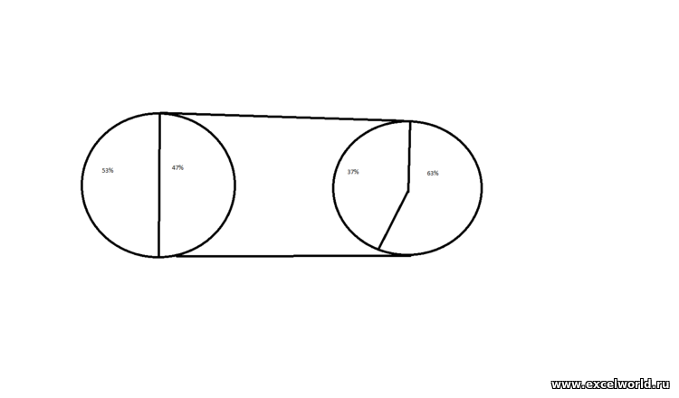

Добрый день, коллеги.
Столкнулась с очень странной ситуацией. Хочу составить круговую диаграмму с выноской. Всего 4 строки, но уже второй день не могу придумать как ее сделать.
Прикладываю как должна выглядеть диаграмма, и что получается у меня. Помогите, пожалуйста, переработать диаграмму так, чтобы она получилась как на рисунке PNG.
Заранее спасибо.
К сообщению приложен файл: 2924586.png (22.4 Kb) · __.xlsx (34.8 Kb)

pabchek, Спасибо! Но не работает. У меня такой фразы нет, есть "Значения во второй области построения" и "Точка относится к". При этом второй показатель исправить нельзя. Принтскрины прилагаю.
Сообщениеpabchek, Спасибо! Но не работает. У меня такой фразы нет, есть "Значения во второй области построения" и "Точка относится к". При этом второй показатель исправить нельзя. Принтскрины прилагаю.

lidiyabegisheva Дата: Понедельник, 30.01.2017, 09:44 | Сообщение № 5
Сообщений: 9
Еще раз прикладываю.
К сообщению приложен файл: 9119809.png (78.6 Kb)

Pelena Дата: Понедельник, 30.01.2017, 11:45 | Сообщение № 6
Сообщений: 19513
Репутация: 4620 ±
lidiyabegisheva, суть круговой диаграммы с выноской - некий СУММАРНЫЙ сектор разбивается во вторичной диаграмме на составляющие эту сумму части. То есть, если Вы хотите, чтобы во вторичной диаграмме присутствовали Масла для гидравлических систем и Прочее, то в первичной диаграмме будет сектор их суммы (синий). Именно так устроен этот тип диаграммы.
А то, что у Вас на рисунке, можно сделать, наложив две круговые диаграммы и сгруппировав (примерно, как в файле)
К сообщению приложен файл: -6-.xlsx (36.6 Kb)
Сообщениеlidiyabegisheva, суть круговой диаграммы с выноской - некий СУММАРНЫЙ сектор разбивается во вторичной диаграмме на составляющие эту сумму части. То есть, если Вы хотите, чтобы во вторичной диаграмме присутствовали Масла для гидравлических систем и Прочее, то в первичной диаграмме будет сектор их суммы (синий). Именно так устроен этот тип диаграммы.
