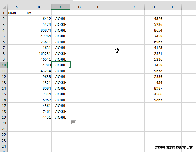

mariner198906 Дата: Четверг, 09.02.2017, 16:33 | Сообщение № 2
Сообщений: 4
Faul1, Можно Через ВПР сделать к условному форматированию. Но что во вложении нет одинаковых значений. во вложении вложил пример
К сообщению приложен файл: 9360507.png (30.4 Kb)
СообщениеFaul1, Можно Через ВПР сделать к условному форматированию. Но что во вложении нет одинаковых значений. во вложении вложил пример
