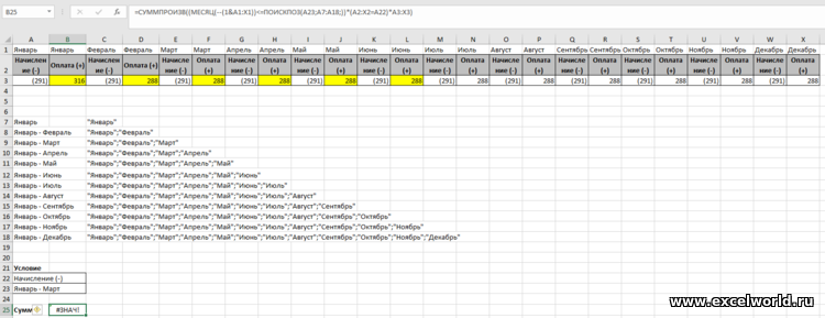

Нужно просуммировать значения по текстовому условию, заключенному в скобки {} Например, за полугодие в скобки надо вручную вписать {"Январь";"Февраль";"Март";"Апрель";"Май";"Июнь"} Есть ли вариант автоматизаровать - указываем период и в скобки {} подставляется перечень месяцев?

Фомулист , в ячейке В23 выбираю период. В формуле суммы перечень месяцев должен поменяться автоматически.Код
СУММ(СУММЕСЛИМН(A3:X3;A2:X2;B22;A1:X1;{"Январь";"Февраль";"Март";"Апрель";"Май";"Июнь"}))
Сейчас надо вручную месяцы вписывать.
Сейчас надо вручную месяцы вписывать.Viper25

Для условий сделал выпадающие списки. Формула суммыКод
=СУММПРОИЗВ((МЕСЯЦ(--(1&A1:X1))<=ПОИСКПОЗ(A23;A7:A18;))*(A2:X2=A22)*A3:X3)

AlexM , формула выдает ошибку.
AlexM , формула выдает ошибку.Viper25

Сюда сканы кладите. Через полгода будет картинка вот "Нет доступа"
Сюда сканы кладите. Через полгода будет картинка вот "Нет доступа" _Boroda_

Viper25 , Вы покажите ошибку в файле, потому что у меня в файле из сообщения 4 ошибка не возникает

Pelena , я не говорю, что в файле ошибка. Открываю файл и вместо значения "#ЗНАЧ!" Excel 2016 64-bit

Что мне может понять 2016-ый в формуле??? Может быть это --(1&A1:X1) Замените на --(A1:X1&0) вдруг поможет И в фрагменте ПОИСКПОЗ(A23;A7:A18;) между точкой с запятой и скобкой поставьте 0, так ПОИСКПОЗ(A23;A7:A18;0)
Что мне может понять 2016-ый в формуле??? Может быть это --(1&A1:X1) Замените на --(A1:X1&0) вдруг поможет И в фрагменте ПОИСКПОЗ(A23;A7:A18;) между точкой с запятой и скобкой поставьте 0, так ПОИСКПОЗ(A23;A7:A18;0) AlexM

ЗНАЧ и всё. Код
СУММПРОИЗВ((МЕСЯЦ(--(A1:X1&0))<=ПОИСКПОЗ(A23;A7:A18;0))*(A2:X2=A22)*A3:X3)
ЗНАЧ и всё. Код

китин , Эта формула вводится просто Enter. Viper25 , У меня файл от вас открывается тоже с ошибкой, но если поставить курсор с троку формул и нажать Enter ошибка пропадает. Если у вас так же, то после исправления ошибки сохраните в формате Excel 2016.

AlexM , к сожалению, ошибка не пропадает. Может это связано с языком винды. Такое наблюдал с формулами типа ТЕКСТ(А1;"дд.мм.гггг") На одних компах так работает, на других ТЕКСТ(А1;"dd.mm.yyyy")

Так расскажите какой Excel Rus/En Посмотрите вариант на Лист2

AlexM , волшебство. Работает. СПАСИБО!

В заголовках даты с форматом ММММ Так не надо из названия месяца делать дату, а из нее получать номер месяца
