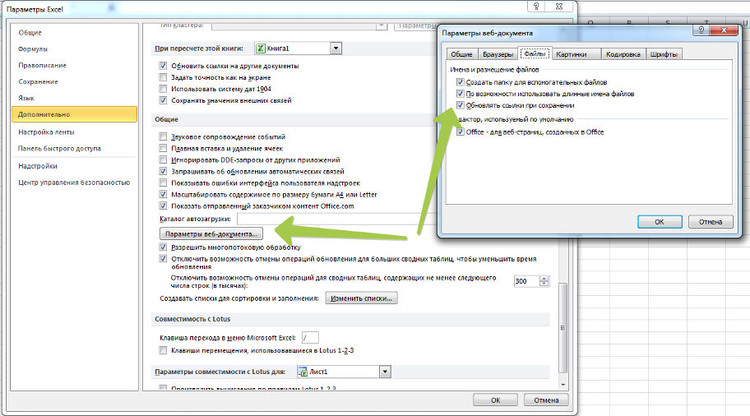

barbaek Дата: Четверг, 23.02.2017, 09:52 | Сообщение № 6
Сообщений: 6
Так... давайте попробую более подробно обрисовать ситуацию:
в документе куча ссылок и на другие xls файлы и на .htm файлы. Все пути прописаны полные - это делается для того, чтобы где бы не находился документ - при нажатии на ссылку - сразу же открывался нужный другой документ.
Документ могут редактировать много людей. У каждого на компьютере установлено "облако" - все файлы в нём. Всё синхронизируется. И пути прописаны с учётом этого облака.
И почему то у всех всё нормально, ничего не режется. А у меня - вот те на, ссылки становятся относительными.
=ГИПЕРССЫЛКА() - такой вариант подразумевает, что надо все ссылки переделать. Но у других то всё нормально. Может есть какой-то способ настроить... может галочку где надо поставить....
К сообщению приложен файл: 3479629.jpg (95.7 Kb)

Nic70y Дата: Четверг, 23.02.2017, 10:19 | Сообщение № 7
Сообщений: 9239
Репутация: 2484 ±
да.
как в своё время убедился - лучше переделать.
не настаиваю конечно.
в файле скопируйте F:F, вставьте как значения, ctrl+h - найти = заменить на =
в файле формула для русской локали ессно
К сообщению приложен файл: 18.xlsx (9.6 Kb)
