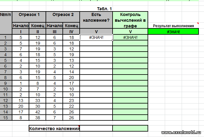

вставить формулу,отражающую наложение отрезков
simcris
Дата: Суббота, 18.03.2017, 20:23 |
Сообщений: 4
40% ±
формула используется если (и() =ЕСЛИ(И((D16>B16;C16>D16);(B16>D16;B16<E16);(B16>D16;C16>E16);(B16<D16;C16<E16));"да";"нет") пыталась записать таким образом,но выходит ошиб
формула используется если (и() =ЕСЛИ(И((D16>B16;C16>D16);(B16>D16;B16<E16);(B16>D16;C16>E16);(B16<D16;C16<E16));"да";"нет") пыталась записать таким образом,но выходит ошиб simcris
Сообщение отредактировал simcris - Суббота, 18.03.2017, 20:24
Сообщение формула используется если (и() =ЕСЛИ(И((D16>B16;C16>D16);(B16>D16;B16<E16);(B16>D16;C16>E16);(B16<D16;C16<E16));"да";"нет") пыталась записать таким образом,но выходит ошиб Автор - simcris Дата добавления - 18.03.2017 в 20:23
bmv98rus
Дата: Суббота, 18.03.2017, 20:37 |
Сообщений: 4149
772
Лишние скобки в парах.Код
=IF(AND(D16>B16;C16>D16;B16>D16;B16<E16;B16>D16;C16>E16;B16<D16;C16<E16);"да";"нет")

simcris
Дата: Суббота, 18.03.2017, 21:12 |
Сообщений: 4
40% ±
bmv98rus, результат неверный,не получается как во второй таблице
bmv98rus, результат неверный,не получается как во второй таблице simcris

Udik
Дата: Суббота, 18.03.2017, 21:32 |
Сообщений: 1588
192
Excel 2016 х 64
так можноКод
=ЕСЛИ((B16>=D16)*(B16<=E16)+(C16>=D16)*(C16<=E16)+(B16<=D16)*(C16>=E16);"да";"нет")
а для подсчёта перекрытийКод
=СЧЁТЕСЛИ(F16:F30;"да")
так можноКод
Udik
вот вам барабан яд 41001231307558 wm R419131876897 udik1968@gmail.com
Сообщение отредактировал Udik - Суббота, 18.03.2017, 21:39
Сообщение так можноКод
Автор - Udik Дата добавления - 18.03.2017 в 21:32
Udik
Дата: Суббота, 18.03.2017, 21:41 |
Сообщений: 1588
192
Excel 2016 х 64
там не совпадают исходные данные. По 2-й бестолку проверять.
там не совпадают исходные данные. По 2-й бестолку проверять.Udik
Сообщение не получается как во второй таблице
там не совпадают исходные данные. По 2-й бестолку проверять.Автор - Udik Дата добавления - 18.03.2017 в 21:41
bmv98rus
Дата: Суббота, 18.03.2017, 22:11 |
Сообщений: 4149
772
Чето у сеня совсем коротко выходитКод
IF((B16>=D16)*(B16<=E16)+(D16>=B16)*(D16<=C16)>0;"да";"нет")
и проверка верно говорит если нужны логические то Код
=IF(OR(AND(B16>=D16;B16<=E16);AND(D16>=B16;D16<=C16));"да";"нет")
Я сперва не смотрел на условие, только написание посмотрел со скобками.
Я сперва не смотрел на условие, только написание посмотрел со скобками. bmv98rus

AlexM
Дата: Воскресенье, 19.03.2017, 00:06 |
Сообщений: 4522
1131
Во второй таблице формулыКод
=ЕСЛИ(ИЛИ(B38>=E38;C38<=D38);"нет";"да")
AlexM
Сообщение Во второй таблице формулыКод
Автор - AlexM Дата добавления - 19.03.2017 в 00:06

Udik
Дата: Воскресенье, 19.03.2017, 14:33 |
Сообщений: 1588
192
Excel 2016 х 64
а вариант когда первый отрезок полностью перекрывает второй как проверяется?
а вариант когда первый отрезок полностью перекрывает второй как проверяется? Udik
Сообщение Чето у сеня совсем коротко выходит
а вариант когда первый отрезок полностью перекрывает второй как проверяется? Автор - Udik Дата добавления - 19.03.2017 в 14:33
bmv98rus
Дата: Воскресенье, 19.03.2017, 14:42 |
Сообщений: 4149
772
а так и проверяется, достаточно попадания одной точки одного отрезка в другой. Одно но, нужно четко понимать, является ли отрезки 1-2 и 2-3 наложенным. По идее одну точку обшую они имеют.
а так и проверяется, достаточно попадания одной точки одного отрезка в другой. Одно но, нужно четко понимать, является ли отрезки 1-2 и 2-3 наложенным. По идее одну точку обшую они имеют. bmv98rus
Сообщение отредактировал bmv98rus - Воскресенье, 19.03.2017, 14:43
Сообщение а так и проверяется, достаточно попадания одной точки одного отрезка в другой. Одно но, нужно четко понимать, является ли отрезки 1-2 и 2-3 наложенным. По идее одну точку обшую они имеют. Автор - bmv98rus Дата добавления - 19.03.2017 в 14:42
Udik
Дата: Воскресенье, 19.03.2017, 15:52 |
Сообщений: 1588
192
Excel 2016 х 64
А, разобрался. Проверяем попадает ли левая граница 1-го отрезка в диапазон 2-го, потом наоборот - левая граница 2-го в диапазон 1-го.
А, разобрался. Проверяем попадает ли левая граница 1-го отрезка в диапазон 2-го, потом наоборот - левая граница 2-го в диапазон 1-го. Udik
Сообщение достаточно попадания одной точки одного отрезка в другой
А, разобрался. Проверяем попадает ли левая граница 1-го отрезка в диапазон 2-го, потом наоборот - левая граница 2-го в диапазон 1-го. Автор - Udik Дата добавления - 19.03.2017 в 15:52
AlexM
Дата: Воскресенье, 19.03.2017, 16:03 |
Сообщений: 4522
1131
из этих слов понятно, что результат в первой таблице должен совпадать со второй. В файле сообщения №7 на формулы из второй таблицы можно посмотреть, впрочем я показал формулу в том сообщении.
из этих слов понятно, что результат в первой таблице должен совпадать со второй. В файле сообщения №7 на формулы из второй таблицы можно посмотреть, впрочем я показал формулу в том сообщении.AlexM
из этих слов понятно, что результат в первой таблице должен совпадать со второй. В файле сообщения №7 на формулы из второй таблицы можно посмотреть, впрочем я показал формулу в том сообщении.Автор - AlexM Дата добавления - 19.03.2017 в 16:03
