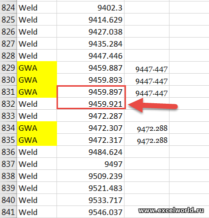

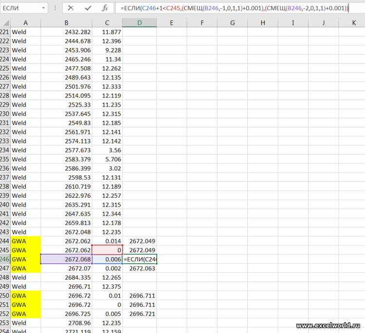

Всем привет! Подскажите, имеется набор данных со значениями Weld и GWA, задача следующая: всем GWA присвоить значение ближайшего Weld, добавляя при этом 0,001. Появилась проблема, когда подряд идут несколько GWA. Смогла решить проблему только, когда идут 2 подряд, как скорректировать формулу, если вряд идут 3 и более, все они должны иметь по факту одинаковые значения.

Nataly_Berle Дата: Понедельник, 20.03.2017, 08:36 | Сообщение № 3
_Boroda_, _Boroda_, да все работает, но кроме тех случаев, когда ближайшее значение к GWA находится до(

_Boroda_, В общем, распишу поподробнее) Вторая колонка это дистанция, параметр GWA должен иметь значение равное ближайшему к нему параметру Weld+0,001, то есть например вот так, и в первом случае (красное) должно быть присвоено для GWA значение Weld, который стоит до него (4890,497+0,001), а во втором (желтое) после (4939,775+0,001):
Weld 4890.497
GWA 4890.521
Weld 4902.765
Weld 4915.104
Weld 4927.411
GWA 4939.747
Weld 4939.775
НО! Бывают случаи, когда вряд идет несколько GWA (их может быть до 5 подряд) и они тоже должны иметь значение ближайшего Weld, в данном случае Weld стоит после них:
Weld 9447.446
GWA 9459.887
GWA 9459.893
GWA 9459.897
Weld 9459.921
Надеюсь, что более менее понятно)
