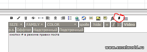

buchlotnik Дата: Понедельник, 27.03.2017, 23:59 | Сообщение № 9
Сообщений: 3442
Репутация: 929 ±
2010, 2013, 2016 RUS / ENG
кнопки # в режиме правки поста
это вот тут:
или ручками теги прописать
К сообщению приложен файл: 7582915.png (16.6 Kb) · 0596648.png (1.8 Kb)
Сообщение отредактировал buchlotnik - Вторник, 28.03.2017, 00:04
это вот тут:
Автор - buchlotnik
