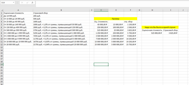

Здравствуйте! Ситуация следующая, нужно что бы в одной строке после ввода любой суммы, высчитывало процент страхового сбора, по тарифам приведенные ниже на скриншоте и в самой таблице, если это возможно подскажите как, спасибо!

Топорно, но эффективно:Код
=ИНДЕКС(J2:J12;ПОИСКПОЗ(I15;I2:I12;1))+(I15-ИНДЕКС(I2:I12;ПОИСКПОЗ(I15;I2:I12;1)))*ИНДЕКС(K2:K12;ПОИСКПОЗ(I15;I2:I12;1))
Подправил в файле, сделал формулу копируемой.
Подправил в файле, сделал формулу копируемой. Perfect2You

Perfect2You , Спасибо большое!!! очень помог!

как вариант Код
=ПРОСМОТР(I15;I2:I12;J2:J12)+(I15-ПРОСМОТР(I15;I2:I12))*ПРОСМОТР(I15;I2:I12;K2:K12)

ну и с ВПР'ом вариант, пусть тоже будет Код
=ВПР(I15;$I$2:$K$12;2)+(I15-ВПР(I15;$I$2:$I$12;1))*ВПР(I15;$I$2:$K$12;3)

Еще вариант:Код
=ПРОСМОТР(9^99;((I15-I2:I12)*K2:K12+J2:J12)*1/(I15>I2:I12))

Еще варианты по мотивам формулы Сергея ZORRO2005 ,Код
=ИНДЕКС((I15-I2:I12)*K2:K12+J2:J12;СЧЁТЕСЛИ(I2:I12;"<="&I15))
=ИНДЕКС((I15-I2:I12)*K2:K12+J2:J12;ПОИСКПОЗ(I15;I2:I12))
=-ПРОСМОТР(;-((I15-I2:I12)*K2:K12+J2:J12)/(I15>=I2:I12))
Массивная (для возрастающих значений)Код
=МАКС(((I15-I2:I12)*K2:K12+J2:J12)*(I15>=I2:I12))
Кстати, Серег, для граничных значений (15000, например) >= нужно вроде

А у меня с ПРОСМОТРом проще получилосьКод
=ПРОСМОТР(I15;I2:I12;J2:J12+(I15-I2:I12)*K2:K12)

Ну и по мотивам MCH c помощью ВПР(массивная):Код
=ВПР(I15;ЕСЛИ({1;0};I2:I12;J2:J12+(I15-I2:I12)*K2:K12);2)
