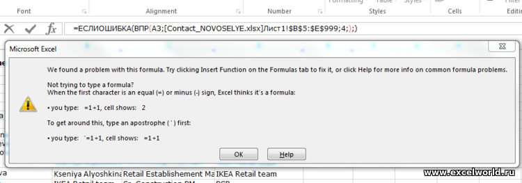

Пробовала, что-то не то, ошибка

Все работает но путь почему-то все равно ваш. (Вставляла в свой файл ссылку из переписки)

У Вас англицкий Excel. Поэтому в ссылке из переписки замените все точки с запятой на запятые. Вот так [vba]Код
=IFERROR(VLOOKUP(A3,[Contact_NOVOSEL.xlsx]Лист1!$B$5:$E$999,4,),)
[/vba] На всякий случай можно вот так [vba]Код
=IFERROR(VLOOKUP(A3,[Contact_NOVOSEL.xlsx]Лист1!$B$5:$E$999,4,0),0)
[/vba] _Boroda_

_Boroda_, да с этим я разобралась, а вот как путь исправить на местный не понимаю

Удалите кусок "[Contact_NOVOSEL.xlsx]Лист1!$B$5:$E$999", встаньте курсором на его место, перейдите в другой файл и выделите мышью нужный диапазон (можно с запасом, но без фанатизма)

Сообщение _Boroda_, Аллилуйя!!!! Свершилось Спасибо вам огромное!! Автор - nordeska Дата добавления - 12.04.2017 в 17:22
