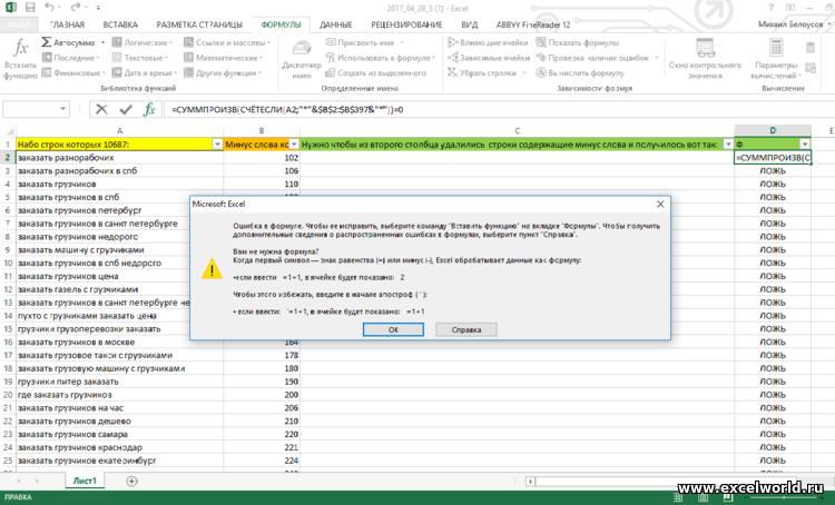

Mikhail
Дата: Пятница, 28.04.2017, 14:27 |
Сообщений: 8
Выдаёт ошибку в формуле. Прикрепил скриншот
Выдаёт ошибку в формуле. Прикрепил скриншот Mikhail
Сообщение Выдаёт ошибку в формуле. Прикрепил скриншот Автор - Mikhail Дата добавления - 28.04.2017 в 14:27
