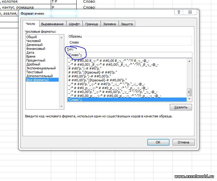

а откуда слово "слово" берется. я его хочу заменить на другое и не найду, где

китин Дата: Четверг, 04.05.2017, 09:33 | Сообщение № 6
Сообщений: 7040
это пользовательский формат. ПКМ по ячейке формат ячейки все форматы
К сообщению приложен файл: 1611482.jpg (73.2 Kb)
