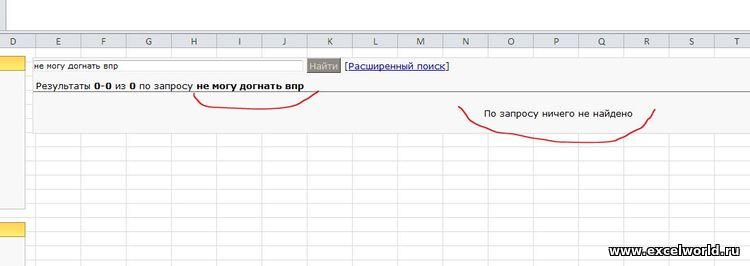

китин
Дата: Четверг, 04.05.2017, 14:02 |
Сообщений: 7040
1080
[offtop] Сергей , возможно. Но вот что показывает поиск
[offtop] Сергей , возможно. Но вот что показывает поиск китин
Сообщение [offtop] Сергей , возможно. Но вот что показывает поиск Автор - китин Дата добавления - 04.05.2017 в 14:02
