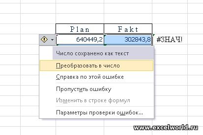

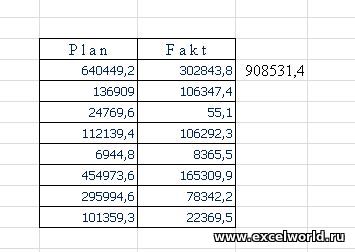

sboy Дата: Вторник, 16.05.2017, 15:01 | Сообщение № 3
Сообщений: 2566
Репутация: 724 ±
Добрый день.
число вставилось как текст, решений для этой проблемы много, например

bahruzbahruz Дата: Вторник, 16.05.2017, 15:16 | Сообщение № 4
всем спасибо!
получилось. дело было в запятой. сменил автозаменой в ворд файле, а потом скопировал в ексель, задал формат цисловой, и ВСЕ
с уважением.
Сообщениевсем спасибо!
с уважением.
