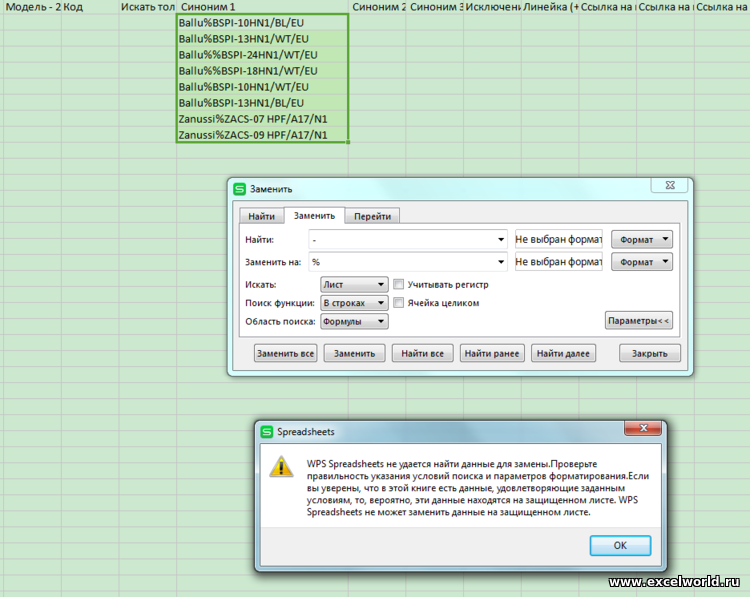

Добрый день! Подскажите, пожалуйста, как решить проблему невозможности заменить элемент текста иным элементом. Ошибка выскакивает при нажатии на кнопку "Заменить все", при нажатии кнопки "Заменить" - выполняется функция поиска, то есть просто находится элемент "-" во всех выделенных ячейках. Проблема возникла ни с того, ни с сего, повторяется второй раз уже. Первый раз (пара дней назад) проблема исчезла после переустановки программы, но опять появилась.
Прилагаю скрин проблемы.
Заранее благодарю!
К сообщению приложен файл: 3695078.png (163.6 Kb)

китин Дата: Четверг, 01.06.2017, 13:53 | Сообщение № 2
Сообщений: 7043
нетути
нетути
Дата добавления - 01.06.2017 в 13:53

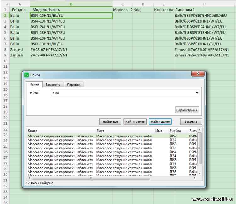

сейчас сделаю скрин поиска
К сообщению приложен файл: 7166365.png (266.2 Kb)

Liliput, А Эксель то какой?
СообщениеLiliput, А Эксель то какой?
Автор - and_evg
Дата добавления - 01.06.2017 в 14:27

buchlotnik Дата: Четверг, 01.06.2017, 14:35 | Сообщение № 12
Сообщений: 3442
Репутация: 929 ±
2010, 2013, 2016 RUS / ENG
Liliput, да, с файлом всё хорошо - а вот что у вас с софтом? судя по скрину - это не штатное экселевское окно, значит глючит какая-то ваша надстройка (или у вас вообще не Excel?)
Сообщение отредактировал buchlotnik - Четверг, 01.06.2017, 14:35
СообщениеLiliput, да, с файлом всё хорошо - а вот что у вас с софтом? судя по скрину - это не штатное экселевское окно, значит глючит какая-то ваша надстройка (или у вас вообще не Excel?)
Автор - buchlotnik
Дата добавления - 01.06.2017 в 14:35

Liliput Дата: Четверг, 01.06.2017, 14:46 | Сообщение № 14
Сообщений: 7
А Эксель то какой?
Вывели меня на свет... редактор - WPS Spreadsheets... какой-поставили на рабочий комп. В общем-то аналог Excel полный, но made in China... надеялся, не без тени сомнения правда, что и косяк может быть общим, но видимо зря.
Прошу прощения за неполноценную информацию.
С уважением!
