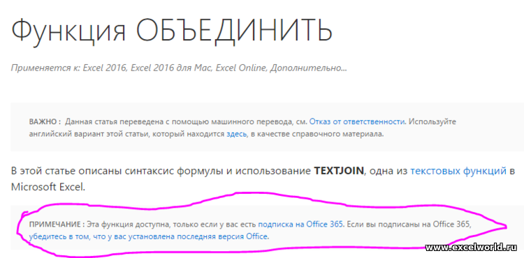

_Boroda_ Дата: Пятница, 09.06.2017, 10:19 | Сообщение № 17
Сообщений: 17003
Репутация: 6667 ±
Не совсем. В моей ссылке выше есть ссылка на справку по ОБЪЕДИНИТЬ https://support.office.com/ru-ru....&ad=RU, в которой написано, что должна быть подписка на 365, тогда, дескать, будет работать и в Excel
К сообщению приложен файл: 9953598.png (105.0 Kb)
СообщениеНе совсем. В моей ссылке выше есть ссылка на справку по ОБЪЕДИНИТЬ https://support.office.com/ru-ru....&ad=RU, в которой написано, что должна быть подписка на 365, тогда, дескать, будет работать и в Excel
Дата добавления - 09.06.2017 в 10:19
Zhuravlev_IV Дата: Пятница, 09.06.2017, 11:10 | Сообщение № 18
Сообщений: 53
я так понимаю наличие подписки office 365 и означает, что он (т.е. office 365) должен быть установлен
Журавлев Иван
Сообщениея так понимаю наличие подписки office 365 и означает, что он (т.е. office 365) должен быть установлен
Автор - Zhuravlev_IV
