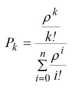

Добрый день, форумчане. Помогите выбрать функцию для ввода формулы, той части, что под дробью. Можно ссылку на подобные формулы. Заранее благодарен.

если правильно понял, то так
=СТЕПЕНЬ($B$7;A9)/ФАКТР(A9)

Udik, спасибо, я сделал как знал, но мне нужно заполнить ячейки C9:C15, там формула посложнее, её прилагаю в файле

Ну тогда, если знаменатель один для всех Pk такая массивка
{=B9/СУММ(СТЕПЕНЬ($B$7;$A$9:$A$15)/ФАКТР($B$2))}

Udik, извините, пожалуйста, видимо в знаменателе должна меняться "i", я думаю, это и есть "k", и я не могу скопировать формулу, она начинает считать по-другому. В файле, справа, данные, которые должны получиться

Udik, разобрался, все оказалось очень просто. {=B9/$B$16}. Еще раз спасибо за помощь
