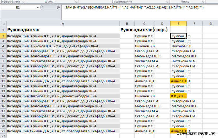

AndreTM Дата: Среда, 14.06.2017, 14:55 | Сообщение № 10
Сообщений: 1762
Репутация: 496 ±
2003 & 2010
zs, если вы так и будете продолжать публиковать формулы без проверки их на данных (почти каждый ваш пост с ошибками, заметьте) - я подниму вопрос о дисциплинарных мерах.

zs Дата: Четверг, 15.06.2017, 15:08 | Сообщение № 11
Сообщений: 87
Репутация: -19 ±
Замечаний: 100% ±
ваш пост с ошибками
формула пишется под стандартную структуру
Следствие: если менять синтаксис условия в каждой строчке, то я не думаю, что нельзя написать универсальную формулу, нужен искусственный интеллект

AndreTM Дата: Четверг, 15.06.2017, 22:04 | Сообщение № 14
Сообщений: 1762
Репутация: 496 ±
2003 & 2010
zs, под что, под что пишется формула?? И да, правильно формулируйте синтаксис в собственных предложениях, а то смысл фраз иногда теряется... :)
Вам прямо указано на то, что ваша формула не работает правильно даже в примере с данными. С теми данными, что привёл "потребитель", кстати. Это я ещё про лишний пробел в начале молчу.
