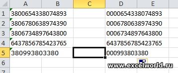

Всем привет! Ребята, надо грамотно воспользоватся функцией "Поиск и Замена". Читал в интернете о понятии "поиск нестрогого соответствия символов", а как сделать "нестрогую замену символов"? Есть например комбинация:380 99380 3298 Мне нужно найти все 380 и заменить их на 0, но чтоб 380 (которые в середине комбинации) не менялись?( Пытался делать так: Найти: 380????????? Заменить на: 0 Тогда вообще все цифры превратились в 0((

Вам надо искать не "нестрогое соответствие", а "поиск первого вхождения", например Приведите файл-пример бОльшим количеством данных (что есть и что должно получиться), чтобы можно было хоть что-то конкретное посоветовать.P.S. И попросите модераторов перенести тему в другой раздел - "вопросы по Excel" или "вопросы по VBA", поскольку "Готовые решения" - это не "вы ищете готовое решение", а "разработчик публикует готовое законченное решение"

=ЕСЛИ(ДЛСТР(A1)/2=НАЙТИ("380";A1;2);--(ПОДСТАВИТЬ(ПСТР(A1;1;(ДЛСТР(A1)/2)-1);"380";0)&"380"&ПОДСТАВИТЬ(ПСТР(A1;(ДЛСТР(A1)/2)+3;100);"380";0));--ПОДСТАВИТЬ(A1;"380";0))

=ЕСЛИ(ЛЕВБ(G6;3)="380";ПОДСТАВИТЬ(G6;ЛЕВБ(G6;3);0;1);G6)

=ПОДСТАВИТЬ(A1;"380";"000";1)
Конечно, без доп.условия - формула заменит "380" в середине. Но (!) только в том случае, если строка не начинается с "380"...

проверьте 380993803380- должно получиться 9938030

=--ПОДСТАВИТЬ(A1;"380";0) [moder]Нарушение п.3 Правил форума в части тегов

=ЕСЛИ(-ЕОШ(НАЙТИ("380";A4;2))=1;ЕСЛИ(ДЛСТР(A4)/2=НАЙТИ("380";A4;2);A4;ЕСЛИ(ДЛСТР(A4)/2=НАЙТИ("380";A4;2);--(ПОДСТАВИТЬ(ПСТР(A4;1;(ДЛСТР(A4)/2)-1);"380";0)&"380"&ПОДСТАВИТЬ(ПСТР(A4;(ДЛСТР(A4)/2)+3;100);"380";0))));--ПОДСТАВИТЬ(A4;"380";0))

найти - заменить на 380 - '380 '380 - ю 380 - 000 (или один ноль как нужно) ю - 380 ну и формулаКод
=ПОДСТАВИТЬ(A1;380;0;ПОИСК(380;A1&380)^4)

3806734897643800 результат= 06734897643800

zs , и што? так и должно быть

середина 8 позиция, а искомый результат на 5 дальше
