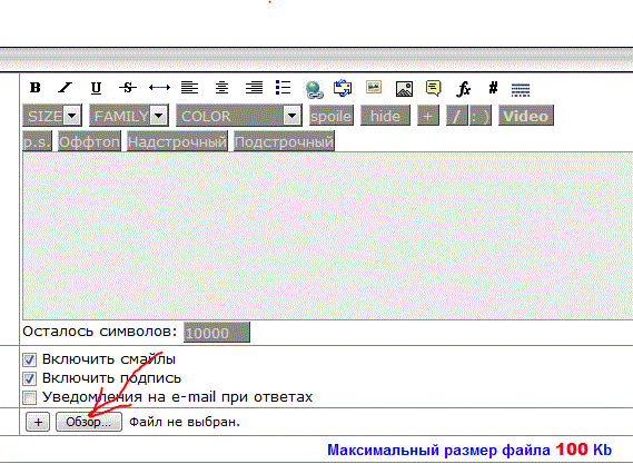

Nic70y Дата: Четверг, 15.06.2017, 20:01 | Сообщение № 4
Сообщений: 8759
Репутация: 2272 ±
К сообщению приложен файл: 6539596.gif (36.8 Kb)
