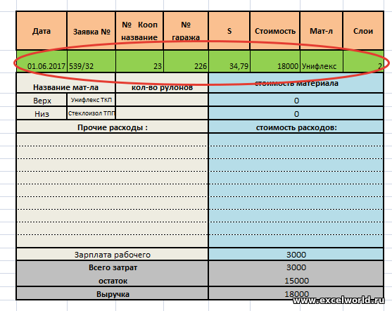

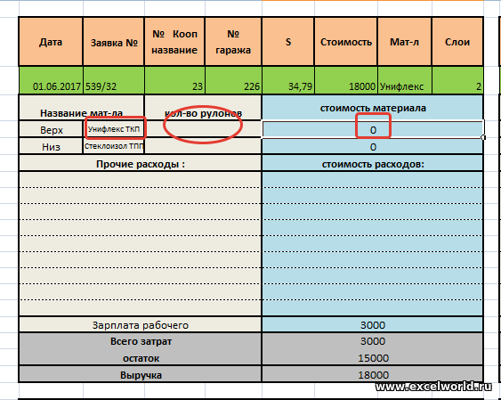

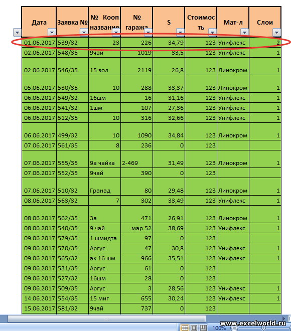

Molodec Дата: Среда, 12.07.2017, 13:30 | Сообщение № 5
Сообщений: 9
Pelena, скрин , где список общий формируется автоматически , выгружается из системы другой, а во второй вкладке должно в этот момент распределятьсяавтоматом по отдельным табличкам в шапках.

sboy Дата: Среда, 12.07.2017, 14:07 | Сообщение № 6
Сообщений: 2566
Репутация: 724 ±
Добрый день.
Если правильно понял
=ЕСЛИОШИБКА(ИНДЕКС('вкладка 1'!$U$3:$AB$48;СТОЛБЕЦ()/10+0,1*СТОЛБЕЦ()/10+1;ПОИСКПОЗ(B2;'вкладка 1'!$U$2:$AB$2;));"")
К сообщению приложен файл: 2942561.xlsx (92.8 Kb)

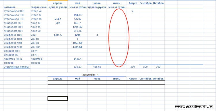

Molodec Дата: Вторник, 18.07.2017, 13:48 | Сообщение № 7
Сообщений: 9
Ещё одна проблема по этой таблице , есть прайс лист по стоимости купленных материалов, но не учитывается закупленные материалы, то есть где вкладка Июль, есть табличка по конкретному объекту, там выбирается наименование материала по данному объекту, напротив пишется фактический расход и выбирается стоимость данного материала, но за месяц цена материала меняется несколько раз, на данный момент у нас учитывается только месячное изменение цены, вообщем коряво сделано и не бъются потраченные деньги постоянно.
