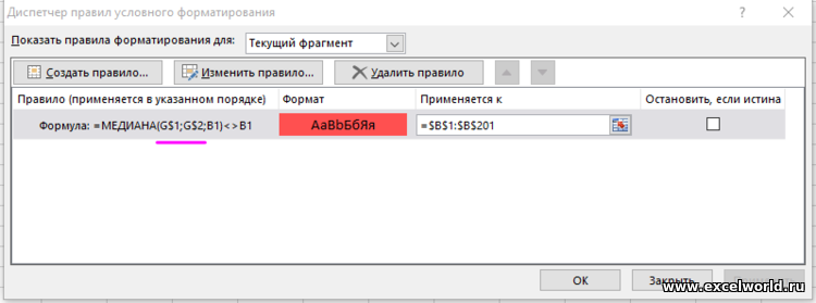

Да блин! Вы где доллары-то меняете? Их в формуле менять нужно, а не в применяемом диапазоне
А скрины сюда нужно класть. На обменнике их через полгода не будет уже - как люди смотреть станут?
К сообщению приложен файл: 0321703.png (55.1 Kb)

_Boroda_ Дата: Четверг, 13.07.2017, 14:31 | Сообщение № 16
Сообщений: 17010
Но $ удалять необходимо и из поля "Применяется к"
Не совсем так. Посмотрите у меня на картинке. У меня там сразу весь диапазон. При копировании-вставке или протягивании он сам увеличивается
