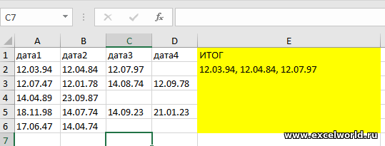

Добрый день. Помогите найти решение с помощью формулы для следующей проблемы: необходимо объединить данные из ячеек в строке в одну ячейку так, чтобы данные были через запятую. При этом данные - это даты, а количество данных в строке разное.

Файл примера.

Здравствуйте, смотрите тут или тут или поиском - много раз поднималось UPD Добавил UDF в ваш файл

buchlotnik, большое Вам спасибо!!!
