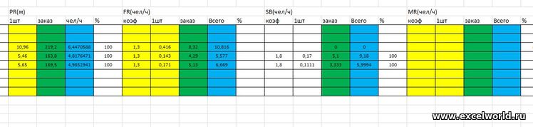

Stormy Дата: Среда, 09.08.2017, 10:50 | Сообщение № 3
Сообщений: 366
Репутация: 12 ±
_Boroda_,
Из-за возможных косяков и были сомнения.
Ваши примеры проще и понятнее, но есть одно НО, которое я не учел.
Названия столбцов в таблице отличаются от выпадающего списка. Получается остается привязка только к буквам?
Нужно брать значения из столбцов выделенные голубым цветом
Добавил часть таблицы с названиями из оригинала
К сообщению приложен файл: 0376839.xlsx (14.6 Kb) · 0473653.jpg (27.1 Kb)

AndreTM Дата: Среда, 09.08.2017, 11:20 | Сообщение № 4
Сообщений: 1762
Репутация: 501 ±
2003 & 2010
Так подпишите нужные вам столбцы, например, ещё выше строчкой, и берите "коды" из неё:
К сообщению приложен файл: 2-34825-1.xlsx (15.3 Kb)
