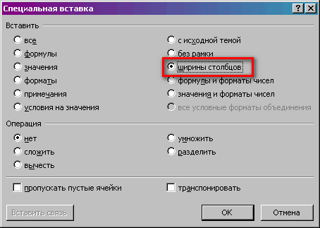

ВОПРОС 3:
есть ли метод копирования столбцов, чтобы копировалась и ширина столбцов?
а то ручками приходится потом заново задавать ширину

Serge_007 Дата: Среда, 30.01.2013, 14:36 | Сообщение № 7
Спец. вставка

_Boroda_ Дата: Среда, 30.01.2013, 14:38 | Сообщение № 8
Сообщений: 17017
Репутация: 6671 ±
3. В спецвставке есть пункт "Ширины столбцов"

RAN Дата: Среда, 30.01.2013, 14:39 | Сообщение № 9
Есть. Называется - "копировать".
А вто вставка в данном случае не "вставить", а "специальная вставка - ширины столбцов". biggrin
