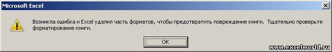

К тому же после переименования своего исходного тестового в .xls и попытке его открыть Ёксель "ругнулся" так, как я никогда ещё не видел:
Но вполне возможно, что это просто глюк пробежал. Ещё раз я не пробовал.
К сообщению приложен файл: 4716800.jpg (15.7 Kb)
Сообщение отредактировал Alex_ST - Среда, 26.10.2011, 12:38
СообщениеВладимир,
я немного попытал вашу V002 на специально созданном файлике.
1. Улыбнула шапка MsgBox'a : "Всё будет хорошо!" biggrin
Особенно, если учесть, что на установке границ печати думало достаточно долго.
2. Не перенеслись OLEObject , которые были на листах.
3. Автофильтры не установились
4. Группа и структура - ОК
_. Закрепление границ листов - ОК
5. Код модулей листов, вроде, ОК. Модуль ЭтаКнига проверить забыл...
6. Модули класса - не проверял, но т.к. модули листов - это тоже модули класса, то, наверное, тоже должно быть ОК
7. Picture (в т.ч. и элементы управления форм) - ОК
8. Списки - ОК
9. Проверка условий - ОК
10. Примечания - не проверял
11. Сводные таблицы - не проверял
12. Диаграммы - не проверял
13. Имена (в т.ч. и не привязанные к диапазонам) - ОК
К стати, на счёт защиты имён - не понял, что это (наверное, просто пробел в эрудиции) и как это юзать
Не понравилось, что исходный файл переименовывается в .bak и пересохраняется.
Если он и так "распух до безобразия", то его пересохранение только ещё больше затормозит утилиту.
Уж лучше его вообще не трогать, а новому "похудевшему" файлу прибавить какой-нибудь суффикс в имени.
Дата добавления - 26.10.2011 в 12:34
