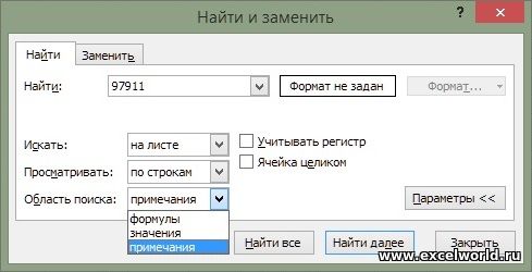

Подскажите, может кто знает как упростить поиск значений в примечаниях? Обычно приходится искать через стандартный "Ctrl+F" (скрин.1), но было бы намного проще иметь ячейку, в которую достаточно ввести данные и нажать "Поиск" (скрин.2). Макросом не получилось реализовать, знаний не хватает(.

СообщениеПодскажите, может кто знает как упростить поиск значений в примечаниях? Обычно приходится искать через стандартный "Ctrl+F" (скрин.1), но было бы намного проще иметь ячейку, в которую достаточно ввести данные и нажать "Поиск" (скрин.2). Макросом не получилось реализовать, знаний не хватает(.
