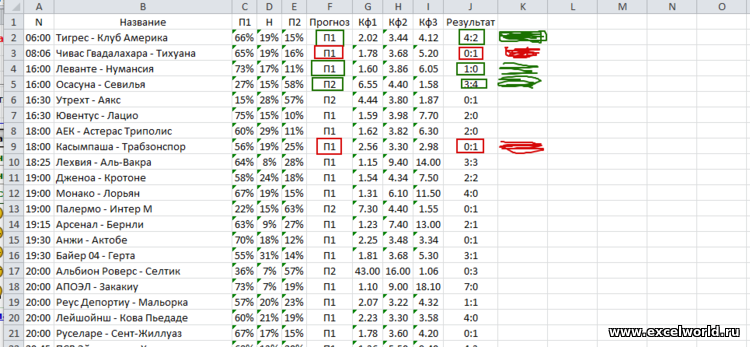

Привет уважаемые специалисты! Есть такая задача. Вот выборка с результатами футбольных матчей. Есть колонка J с результатом надо как-то в колонке К помечать что матч в строке либо выиграл либо проиграл. Это определяется за счет прогноза в колонке F и результата в колонке J Как это сделать? Т.е. допустим равные значения 0:0, 1:1, 2:2 и т.д. рассчитываются как проигрыш, а вот перекосы 0:1, 0:2, 1:0, 2:0, 2:1, 1:2 и т.д. уже нужно соотносить или с выигрышем или проигрышем в зависимости от колонки F. Заранее спасибо.

Manyasha , так надо?Код
=(ЛЕВБ(J2;1)>ПРАВБ(J2;1))*(F2="П1")+(ЛЕВБ(J2;1)<ПРАВБ(J2;1))*(F2="П2")
еще варианты формул:Код
=(ПРАВБ(J2;1)-ЛЕВБ(J2;1))*((-1)^ПРАВБ(F2;1))>0
=ПРОСМОТР(ЛЕВБ(J2;1)-ПРАВБ(J2;1);{-99:0:1};{"П2":"":"П1"})=F2
Раскраску через УФ сделала.

brandonlang
Дата: Суббота, 23.09.2017, 20:12 |
Сообщений: 9
Да так... а что за 3 варианта?

Я тоже люблю футбол, особенно не россейский. Мой вариант, сделал его 4-м в Маринином файле. Код
=ИЛИ(И(ЛЕВБ(J2)>ПРАВБ(J2);--ПРАВБ(F2)<2);И(ЛЕВБ(J2)<ПРАВБ(J2);--ПРАВБ(F2)=2))
