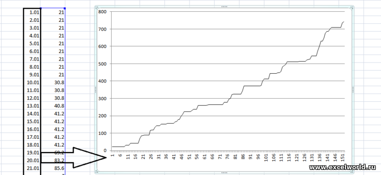

Можно ли перенести этот ряд вниз графика, чтоб вместо последовательности 1, 6, 11, 16 были значения даты из столбца, к примеру так 1.01, 2.01, 3.01 и так далее? Или второй вариант - 1.01, 5.01, 10.01, 15.01 и так далее

То, что Вы хотите (столбец) надо добавить в значения подписей (см. в файле)

Отлично. Спасибо!
