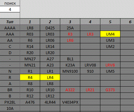

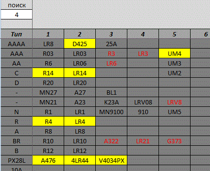

Условное форматирование в файле живет само по себе (переписывал заново - ни чего не изменилось) Открываем файл - работает некорректно, входим в изменить правило (желтое) ни чего не делаем - ОК работает верно, закрываем, отрываем - опять таже фигня. я туплю походу добавлено при сохранении в xlsb - файл вылетает при сохранении в xls - работает нормально еще добавлено при сохранении из xls в xlsb - работает нормально при сохранении из сохраненного xlsb в xlsx - опять фигня плюнул я на это - буду доделки доделывать в xlsb, а xlsx удалю нафиг [p.s.]файл на работе = 2007 не люблю я 2007 - это мне месть от Excel[/p.s.]

Дата: Суббота, 07.10.2017, 21:46 |
Сообщений: 19161
4412
В 2010 и 2013 нормально работает, если я правильно уловила суть УФ

Дата: Воскресенье, 08.10.2017, 05:58 |
Сообщений: 8705
2260
да, так и есть. открыл дома на 2013, 2010 - все норм. походу проблема или в 2007 или не знаю (конкретно 2007 на рабочем компе). /закрашивались все ячейки содержащие 4, а надо только 4 без других цифр/

Дата: Воскресенье, 31.12.2017, 10:11 |
Сообщений: 8705
2260
была вот такая фигня: после входа в уф: короч мне это надоело, переделал чтоб визде работало файл сообщением ниже
