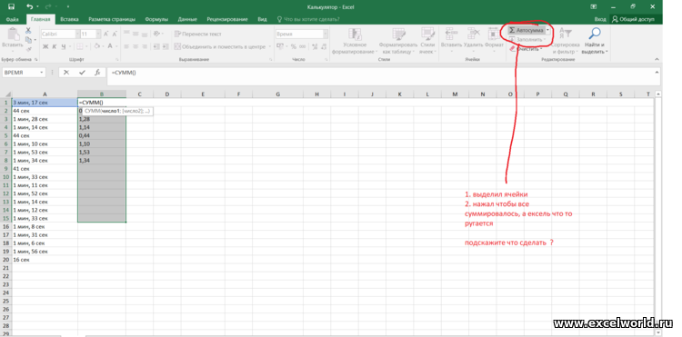

1. выделил ячейки
2. нажал чтобы все суммировалось, а ексель что то ругается
подскажите что сделать ?
К сообщению приложен файл: 7656724.png (82.1 Kb)
Хммм... А зачем вам это надо? Надеюсь вы догадываетесь, что 1 час, 50 мин. не равно 1,5!
бухгалтеру выгружают ексель список минут и секунд, и она вручную сидит и все считает,
вот меня и нагрузили создать сие творение, чтобы бух вставила формулу в соседнюю ячейку, потом нажала автосумма и у нее появилось количество минут в общем

_Boroda_ Дата: Вторник, 17.10.2017, 14:16 | Сообщение № 12
Сообщений: 17015
немогу понять что на что поделить
Начальнику сказать, что так нельзя время записывать.
Нужно вот так
3:17
Тогда все само складываться будет как нужно.
Вы мой файл смотрели?
Там формула Игоря неверно отработает в вариантах
3 мин, 7 сек
3 мин
7 сек
Тогда все не так нужно делать
