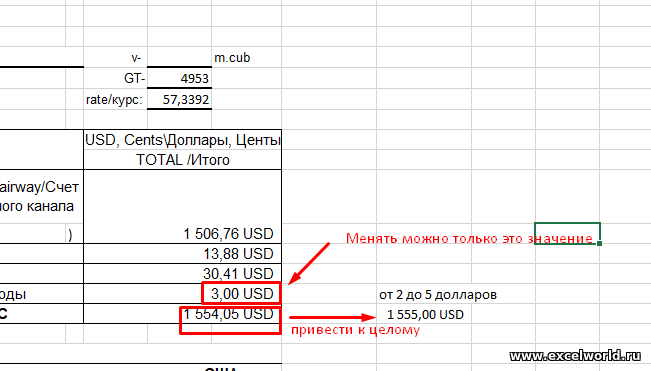

Здравствуйте. Прошу помощи в решении такой задачи: Есть счет, сумма слагаемых в котором должна быть всегда целым числом (т.е. никаких центов). Для того, чтобы добиться этого можно изменять только одно слагаемое - почтовые расходы (от 2 до 5 долларов включительно). Можно ли автоматизировать данный процесс при помощи формулы? Подскажите, пожалуйста, что можно использовать. Прилагаю изображение для пояснения задачи. Заранее спасибо.

buchlotnik, Мне бы даже текстовой формат подошел:) Но вот файл Excel, прилагаю

см. файл - в зелёных формулы, значение жёлтой - меняем ручками как опорное

Напишите в ячейку G25 такую формулуКод
=3+(1-ОСТАТ(СУММ(G21:G24);1))
