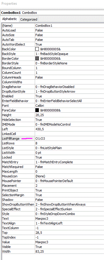

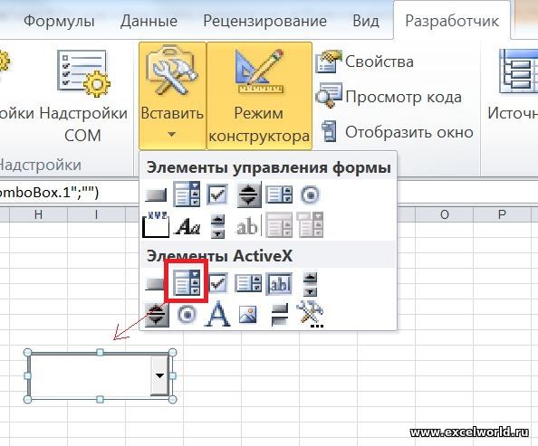

1. В уголке (ячейки О1:О3) пишем список с названиями макросов (можно и без него, но, думаю, Вам пока усложнять не стоит, сделаем максимально просто) 2. Разработчик - Вставить - Актив Поле со списком закидываем его на лист 3. Топаем не него правой мышой (ПКМ) - Свойства - вылезает окошко со всякой непонятной фигней (топните на рисунок для увеличения), ищем там ListFillRange и пишем рядом наш диапазон из п.1 4. Даблклик на список, дописываем макрос так, как Вы описали выше
1. В уголке (ячейки О1:О3) пишем список с названиями макросов (можно и без него, но, думаю, Вам пока усложнять не стоит, сделаем максимально просто) 2. Разработчик - Вставить - Актив Поле со списком закидываем его на лист 3. Топаем не него правой мышой (ПКМ) - Свойства - вылезает окошко со всякой непонятной фигней (топните на рисунок для увеличения), ищем там ListFillRange и пишем рядом наш диапазон из п.1 4. Даблклик на список, дописываем макрос так, как Вы описали выше _Boroda_

Спасибо! Получилось!1. В уголке (ячейки О1:О3) пишем список с названиями макросов (можно и без него, но, думаю, Вам пока усложнять не стоит, сделаем максимально просто)
