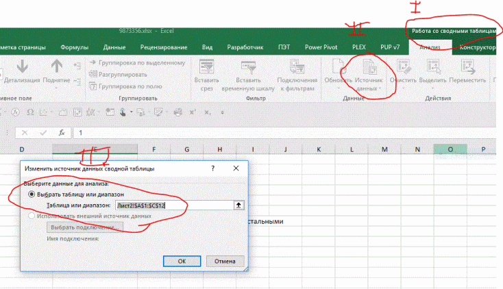

Plotnik Дата: Вторник, 31.10.2017, 13:13 | Сообщение № 7
Сообщений: 16
как-то так (сводными)
Спс! это уже то что нужно. А как мне добавить значения и привязать все к моей таблице в которой 900 голов?

buchlotnik Дата: Вторник, 31.10.2017, 13:23 | Сообщение № 9
Сообщений: 3442
Репутация: 929 ±
2010, 2013, 2016 RUS / ENG
К сообщению приложен файл: 7268221.gif (95.7 Kb)

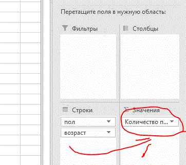

buchlotnik Дата: Вторник, 31.10.2017, 15:18 | Сообщение № 14
Сообщений: 3442
Репутация: 929 ±
потому что вы категорию зачем-то запихнули в строки, а не в значения
К сообщению приложен файл: 7186544-1-9.xlsx (19.4 Kb) · 5379352.gif (21.6 Kb)

Plotnik Дата: Вторник, 31.10.2017, 15:37 | Сообщение № 15
Сообщений: 16
