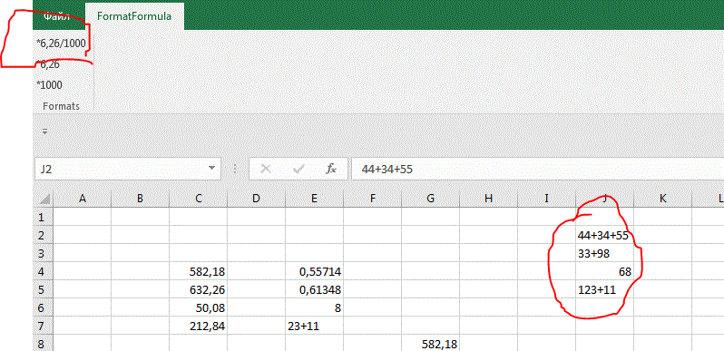

Скачайте новый файл (в том косяк был) и см. рисунок - выделили нужный диапазон, нажали кнопку слева вверху
чтобы в формат можно было формулы вписывать
ну будет у вас более навороченное ПРЕДСТАВЛЕНИЕ, которое в расчётах не использовать - и зачем тогда?
К сообщению приложен файл: 9828525.xlsm (16.3 Kb) · 1375626.gif (55.1 Kb)

СообщениеСкачайте новый файл (в том косяк был) и см. рисунок - выделили нужный диапазон, нажали кнопку слева вверху
